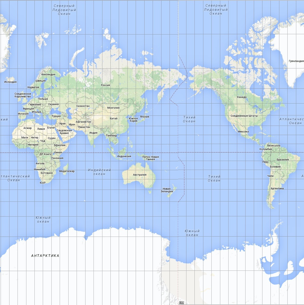

| Description | предлагаю ещё одно упрощённое решение "зависшей" хотелки 0002487 (проблема разрыва карты, очень неудобная, например, при изучении тихоокеанского региона). можно в меню "Вид" сделать пункт "Выбрать лист", в котором предусмотреть, например, следующие пункты: "Лист W180-0-E180" и "Лист W30-E180-W30", они же, например, "Лист Atlantic" и "Лист Pacific" (для наглядности прилагаю скриншот листа Pacific). в принципе, и этих двух будет вполне достаточно, чтобы устранить все неудобства. но можно сделать ещё каких-нибудь (по просьбам трудящихся :). например, "Лист W170-0-W170" (он устраняет неудобный разрыв восточной Евразии и Фиджи). а можно, вообще, сделать более универсальный вариант этого инструмента, предусмотрев в меню "Вид" пункт "Начальный меридиан", в котором пользователь будет просто выбирать меридиан с которого будет начинаться развёртывание листа глобальной карты. и те же три уже упомянутых листа можно будет получить просто задав начальный меридиан как "W180","W30" и "W170". но в этом случае пользователь будет иметь гораздо больше вариантов, ограниченным только шагом меридианов (например 10 градусов позволяет получить 35 вариантов листов). по-моему, это очень полезный и назревший инструмент. | ||||||||
