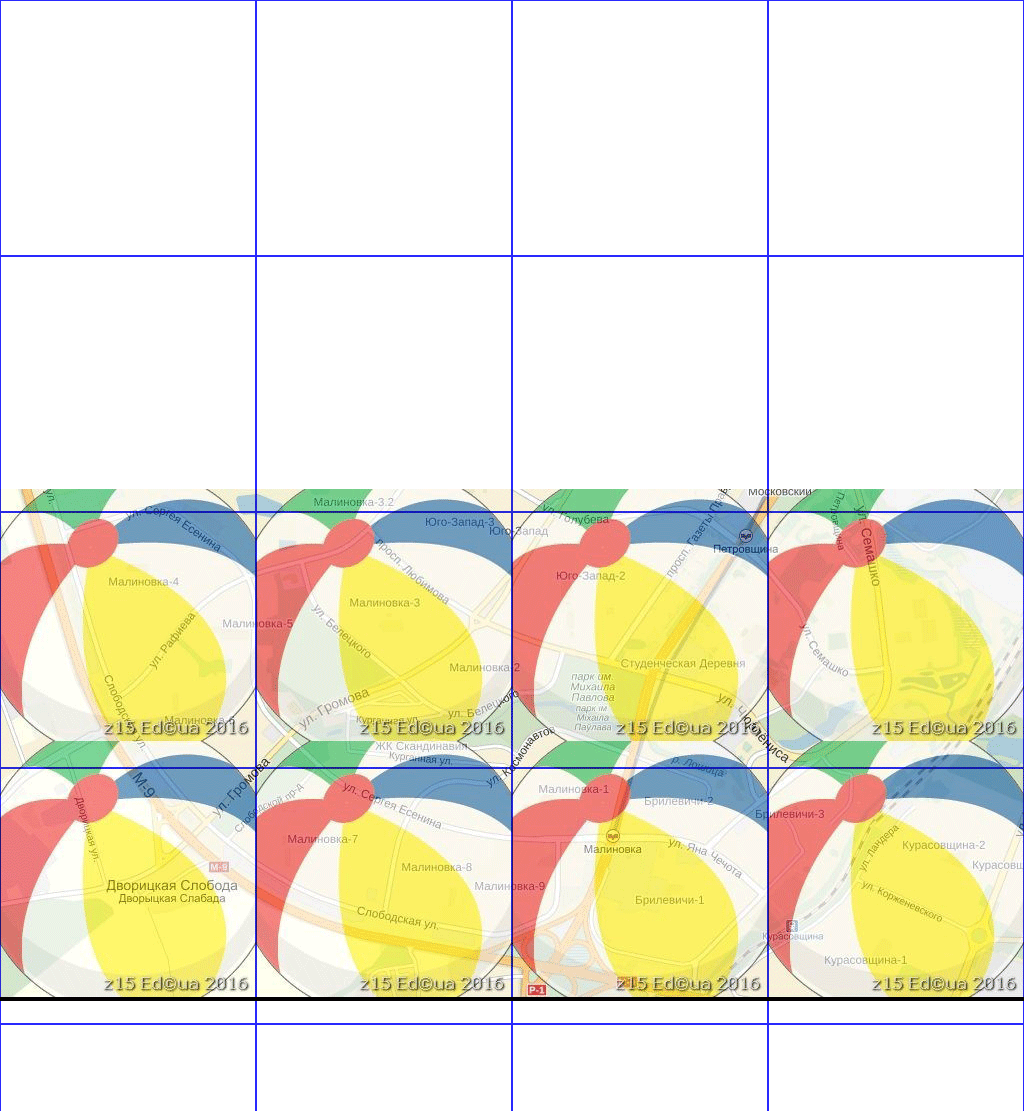

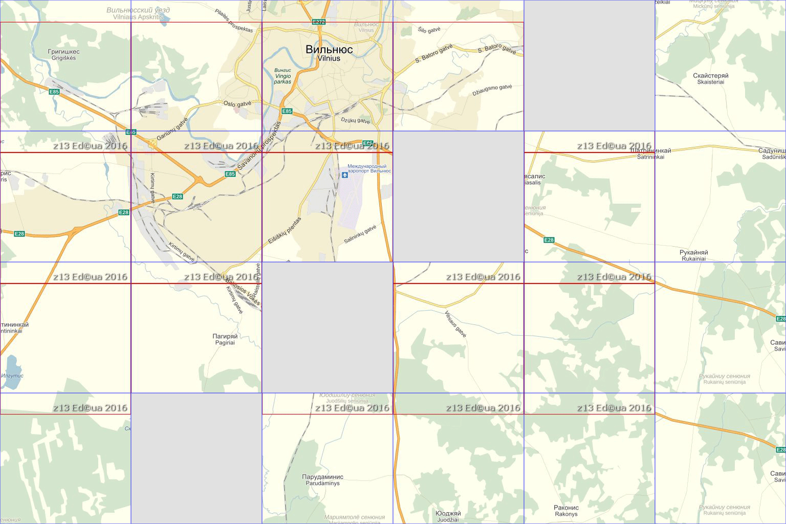

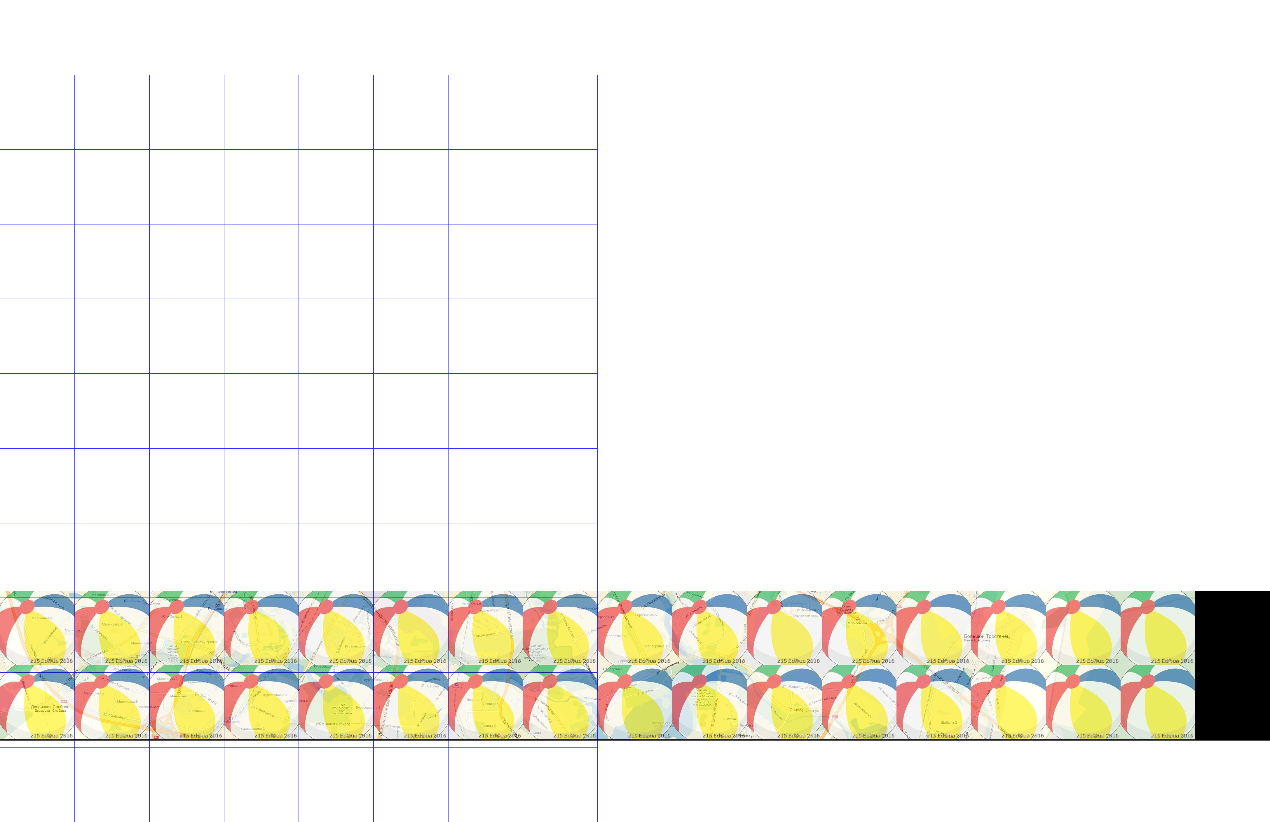

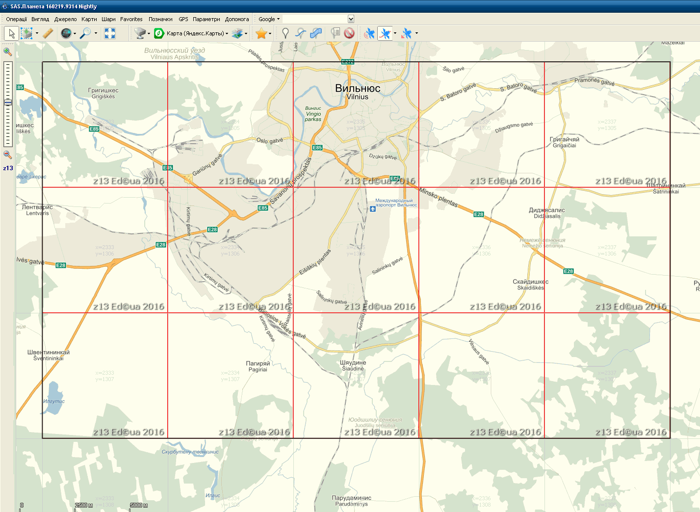

В выделенке Z13 пометил тайлы, красным получились границы тайлов меркатор. Сделал экспорт в .rmp с включенным Don't transform tiles to Geographic projection.

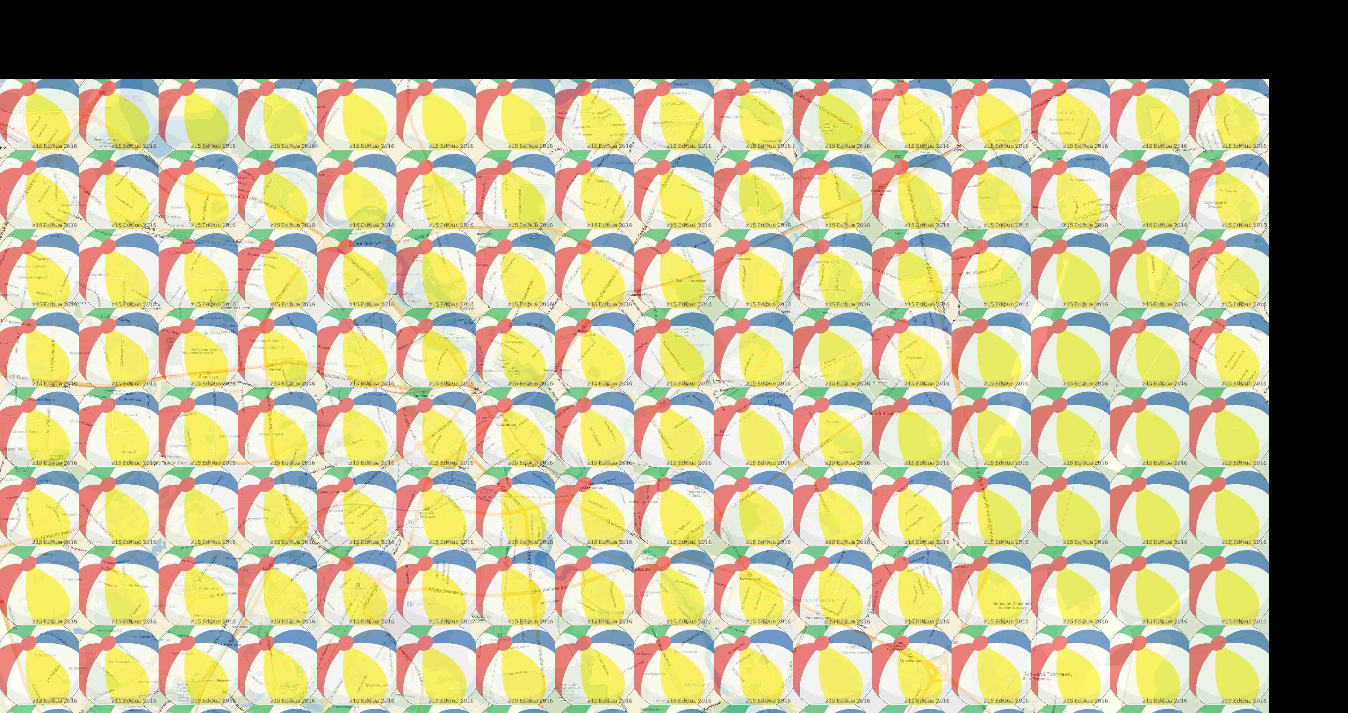

Разобрал .rmp и собрал пазлы.
Синим границы новой нарезки, не совпали с оригинальными (красным).
Выделил область побольше, уровень "поглубже". Повторил предыдущее.

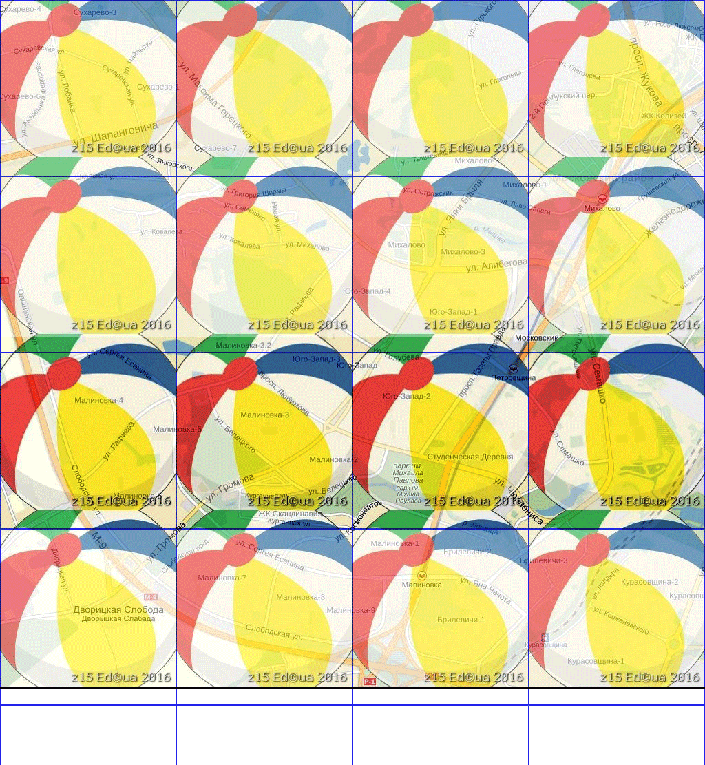

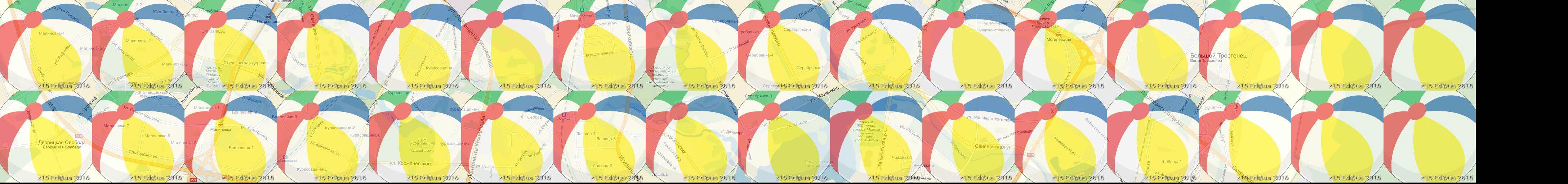

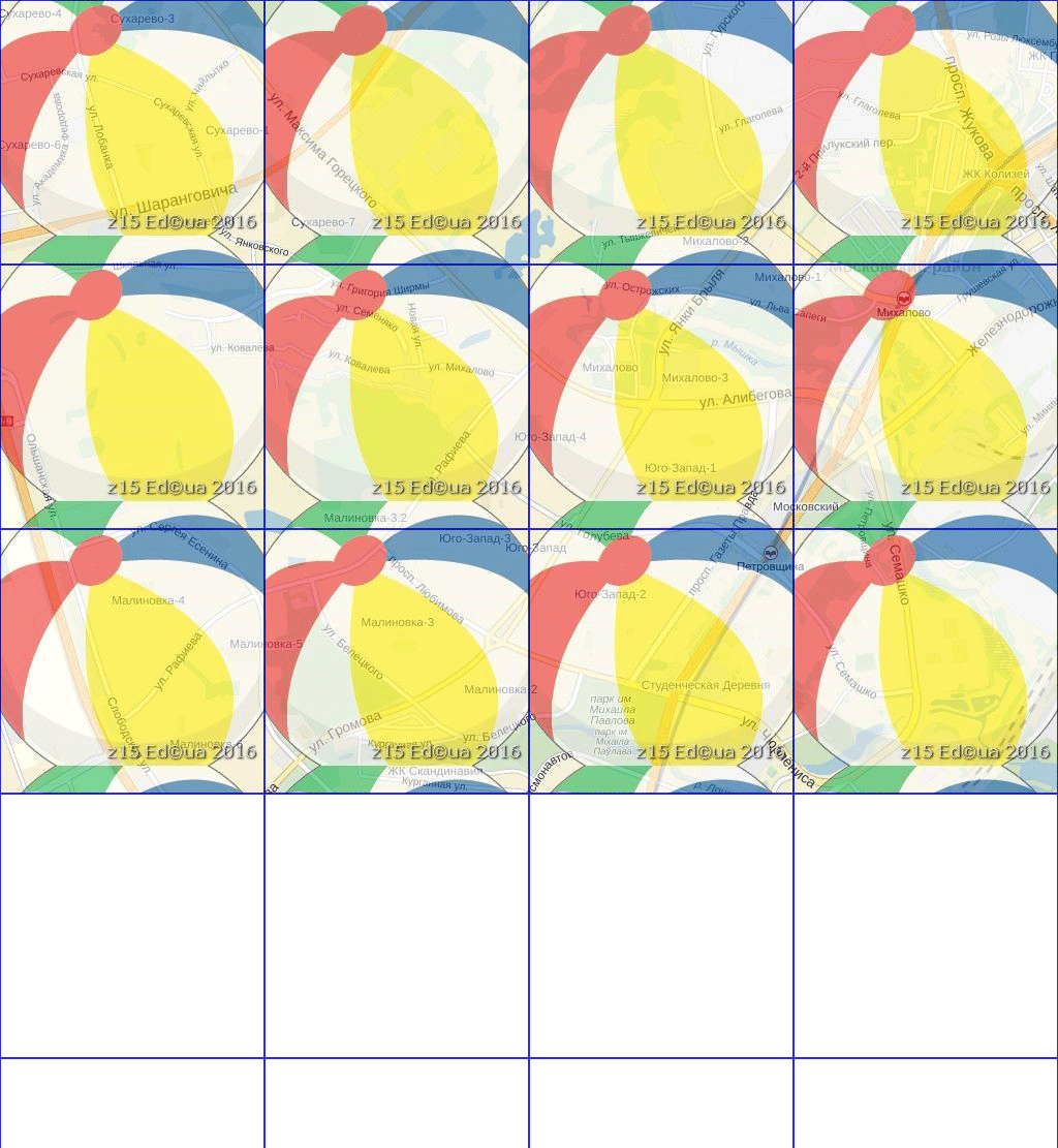

С уровня z15 получилось два контейнера .a00. В одном 153 (9х17) а в другом 34 (2х17).
Теперь если следовать автору RMP Creator: "В RMP весь мир образно порезан на тайлы 256х256 пикселей" и принять за основу сетки тайлов RMP в которую вписались тайлы с первого контейнера (9х17)а потом попытаться наложить тайлы со второго контейнера (2х17) то увидим следующее:
-Непопадание границ тайлов с второго контейнера в сетку первого свидетельствует что в RMP нет строгой географической привязки тайлов к какай либо постоянной
сетки.
Из SAS в одну операцию экспорта мы получили для одной выделенной области одного уровня (z15) две различные разкладки(сетки) тайлов из которых кстати формируется один цельный GPS-растр.

Cиним - сетка тайлов первого, большего контейнера .а00
Если фрагменты карты совместить то видно, что тайлы фрагмента со второго .а00 смещены по вертикали относительно тайлов первого фрагмента

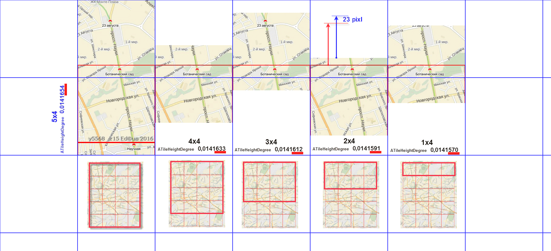

Ну тогда задача сводится к обратной. Для нарезки, которая бы начиналась по границам тайлов, нужно подобрать (вычислить) нужное разрешение ATileHeightDegree и если хватит точности то возможно получится нарезать тайлы которые впишутся в меркатор (в достаточно малой выделенной области).
И тут у меня вопрос, как собственно нарезка делается сейчас? Тоесть как определяется ATileHeightDegree?
 А можна в качестве эксперимента мне тупо для z15 заказать это разрешение ATileHeightDegree, скажем 0,0141157165, чтоб сделать нарезку выделенки возле широты 50°?

Вот так:
VRectLL := AProjection.TileRect2LonLatRect(ATilesRect);
VTileWidth := (VRectLL.Right - VRectLL.Left) / (ATilesRect.Right - ATilesRect.Left);
VTileHeight := (VRectLL.Top - VRectLL.Bottom) / (ATilesRect.Bottom - ATilesRect.Top);
VRectLL - это прямоугольник географических координат
ATilesRect - это прямоугольник тайлов
т.е. мы вычисляем сколько градусов покрывает один тайл (не пиксель!).
Можно конечно. Сорцы открыты - берите, изменяйте как вам хочется, придумывайте новый алгоритм. Если будут положительные результаты, приходите сюда, будем разговаривать. А сейчас я этот тикет закрою и прекращу бессмысленное обсуждение.
