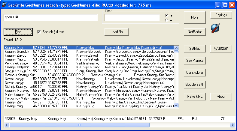

(0007362) zed (manager) 08-06-2012 19:11 edited on: 08-06-2012 19:30 |
Сравни свои результаты с прожкой http://www.burekbrigada.com/geoknife.html У меня она загружает файл RU.txt за 0,7 сек (при этом, файл в UTF-8), а слово Красный находит практически мгновенно (и выводит тысячу с лишним строчек с результатом). Кстати, можешь попробовать постучаться к этому челу, может его заинтересует эта хотелка и поможет чем: "You can reach me via [email protected]. You can write in Russian, English or Serbian but I can reply only in English or Serbian." |
