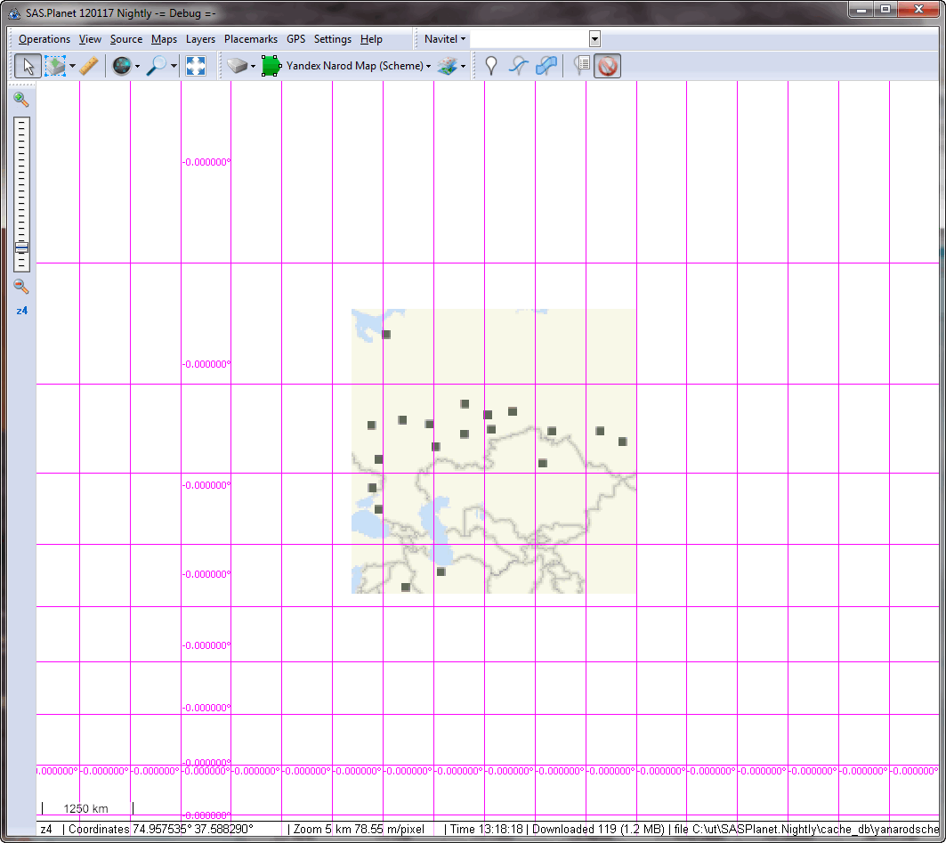

(0005063) Tolik (manager) 17-01-2012 10:24 edited on: 17-01-2012 10:34 |
И на другом компе возникли похожие проблемы. SASPlanet.Debug.win7.elf 2012-01-17_141819.png Что-то с базой случилось, какая-то Requested page not found, картинка замирает, программу приходится мочить. Нашёл плохой файл, стёр, всё нормально. db_verify.exe: Page 81: overflow page of invalid type 0 |
