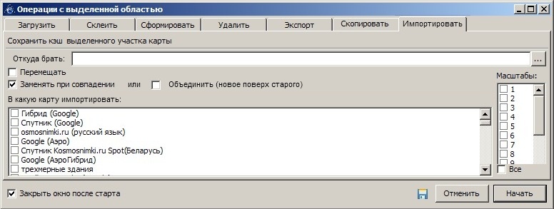

| Description | Создавая карты при помощи GlobalMappera, получаются граничные тайлы с полями цвета фона (из настроек ГМ) или прозрачными, если выбрали данную опцию в ГМ. Далее, если нашлись новые листы и их "нарезать в формат GMT, появляются дополняющие их тайлы с такими же полями, но с противоположной стороны. Суть хотелки: Добавить отдельную вкладку "Имортирование" в операции с выделенной областью (хотя область там не при чем) на которой: 1. указать папку содержащую кэш новый. 2. выбор карты из списка в которую импортировать 3. галку "перемещать" 4. выбор зумов. 5. прога сама должна конвертировать импортируемый кэш в формат принимающего кэша. 6. выбор способа "замена" или "объединения" при совпадении. Как я это вижу на скрине в атаче. | ||||||||||||

(0004047) zed (manager) 05-10-2011 13:47 |
Такое возможно только для прозрачных png. Если же присутствует "фон", то ничего путного не получится. |
(0004050) Tolik (manager) 05-10-2011 16:01 |
Я бы тоже хотел какой-то инструмент склеивания двух кэшей, т.к. склеивать исходные изображения и нарезать их по-новой непросто, они получаются огромными... Но как этот процесс автоматизировать? Допустим, есть 2 тайла: старый и новый. На старом полезная информация в правом верхнем углу, на новом - в левом нижнем. Как их автоматически скомбинировать в один? Если фон прозрачный, то можно как бы просуммировать или наложить друг на друга. Собственно, это мне и нужно! |
(0004052) zOn (reporter) 05-10-2011 17:42 edited on: 05-10-2011 17:56 |
zed, именно. кстати не важно в каком формате кэш приёмник. главное, что бы кэш-донор был в формате png с прозрачным фоном. Tolik, скомбинировать. Сейчас vdemidov будет на меня снова шуметь, что не мне решать, но: как мне кажется (подчеркнуто), в САС все инструменты для этого есть. т.е. файловые операции с кэшем - есть, действие при совпадении тайлов - есть, объединение тайлов (один на другой) - есть. В заголовке я написал, что эта операция никак не связана с выделенной областью, т.к. предполагал импорт всего кэша-донора, хотя (наверное) можно и ограничить выделенной областью. Но это уже на усмотрение разработчиков - как оно лучше впишется в программу и в данное окно. Если делать выбор области для импорта, то лучше предусмотреть опцию "Импортировать всё". Можно обойтись и без этой галочки, если при создании кэша-донора создавать описывающую его область (в ГМ это делается легко) и сохранить вместе с кэшем в формате kml. |
(0004053) Garl (manager) 06-10-2011 08:15 |
давайте учитывать ещё такой ньюанс: кэш донор - это png, а кэш приёмник - jpg |
(0004055) zOn (reporter) 06-10-2011 08:28 |
по хорошему бы - все карты в png надо делать. а то что пока кэш-приёмник в jpg, то ИМХО для САС это не проблема - ведь клеим мы спутниковые снимки с гибридом (png на jpg). |
(0004303) zOn (reporter) 04-11-2011 19:13 |
отвечаю на http://sasgis.org/mantis/view.php?id=1030#c4288 Garl, а зачем гугл перегонять? ипортируем тупо/по условию с заменой/пропуском существующих. там же нет недотайлов ) |
