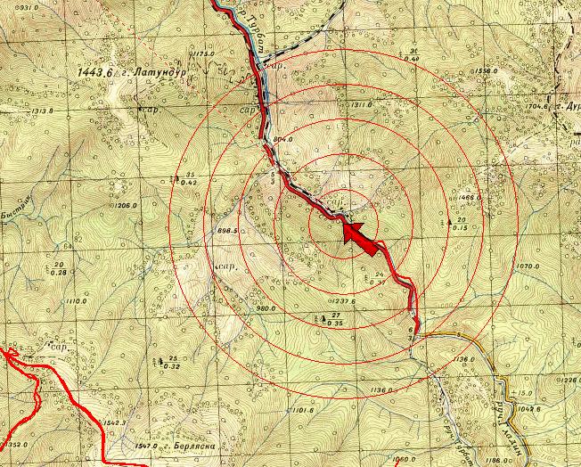

Прикрепил картинку с примером генштаба, 5 колец через каждые 500 м. Штурману, в данном случае, позволяют определить расстояние, например примерно 2550м. по прямой до сарая возле ответвления ж/д. На большой скорости в летящем по пересечёнке авто это чуть ли не единственный способ определить расстояние и сообщить его пилоту в понятных единицах - метрах, хоть и примерно. Это векторные кольца, которые всегда вокруг центра положения, перемещаются вместе с курсором. Правильнее сказать, что это так выглядит курсор. Обратите внимание, что в примере курсор носом указывает текущее положение и кольца здесь вокруг этого носа. В SAS положение указывает хвост курсора, нос указывает направление. Следовательно, кольца надо рисовать вокруг хвоста. |
