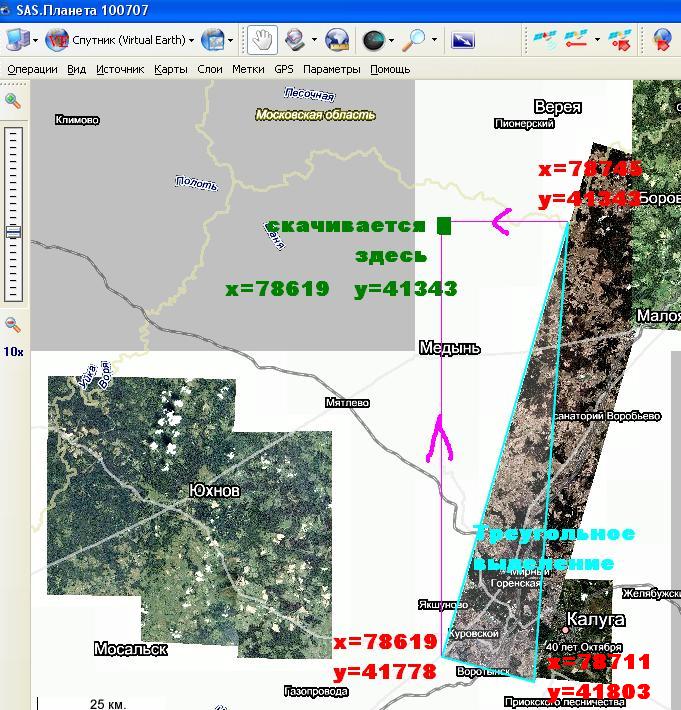

| Description | Давно хотел отловить эту багу. На карте DG еще пережил, но когда все тоже началось с другим спутником(VE) решил ее дожать. Итак суть. Есть проклятое место. Где то под калугой. Как не выделяй там треугольники начинает скачиваться область квадратной формы. | ||||||||
| Steps To Reproduce | Создать полигон с координатами вершин(по тайлам 18-го масштаба) A) x=78745 y=41343 B) x=78619 y=41778 C) x=78711 y=41803 или вмонтировать в файл меток sml такой полигон (с учетом счетчика, id и категории) <ROW id="..." name="Selection1" scale1="2" lonlatarr="AAAAAABeH5EEQAB4Dg1Cw7fcBEAiy4B8AAAAAAD+vI8EQAAQvP4S+PbZBECoyAMDAAAAAAAmwZAEQADYHH5d7c7ZBECoyAMDAAAAAABeH5EEQAB4Dg1Cw7fcBEAiy4B8" lonL="35.93456268310547" latT="55.17945578770343" LonR="36.28063201904297" LatB="54.45207735140067" color1="-16711681" color2="872415231" visible="TRUE" categoryid="6" /> Далее запускаем Операцию с областью. Загрузить 18й масштаб любой из спутников в системе координат гугля. и видим Обработка файла: c:\SASPlanet\cache\vesat\z18\76\x78619\40\y41343.jpg... Загрузка... Такого изображения нет на сервере! Обработка файла: c:\SASPlanet\cache\vesat\z18\76\x78619\40\y41344.jpg... Загрузка... Такого изображения нет на сервере! Обработка файла: c:\SASPlanet\cache\vesat\z18\76\x78619\40\y41345.jpg... Загрузка... Такого изображения нет на сервере! Обработка файла: c:\SASPlanet\cache\vesat\z18\76\x78619\40\y41346.jpg... Загрузка... Такого изображения нет на сервере! Обработка файла: c:\SASPlanet\cache\vesat\z18\76\x78619\40\y41347.jpg... Загрузка... Такого изображения нет на сервере! Обработка файла: c:\SASPlanet\cache\vesat\z18\76\x78619\40\y41348.jpg... Загрузка... Такого изображения нет на сервере! Обработка файла: c:\SASPlanet\cache\vesat\z18\76\x78619\40\y41349.jpg... Загрузка... Такого изображения нет на сервере! Приостановлено пользователем... Скачка идет за пределами полигона. | ||||||||

так у меня область выделения была довольно сильно изрезанной - и эффект тот же. Просто наблюдаться он начинает уже на трех точках. Проблема как раз в наклонном длинном ребре думаю. короткие наклонные ребра обрабатываются корректно. RussellMur, я правильно тебя понял, что если длинное ребро аппроксимировать не двумя крайними, но и некоторым количеством промежуточных точек через определенное расстояние, то все работает? P/S/ Это конечно здорово. Вот только раз ошибка есть ее все равно надо устранять. А то она еще где нибудь всплывет потом. |
(0000163) RussellMur (reporter) 31-08-2010 20:34 |
DJ VK, все верно, аппроксимировал рёбра) Я столкнулся с такой проблемой только однажды, как раз при наклонном (50град-более наклонном чем тут) снимке. Для перепривязки скаченных областей я экспортировал тайлы обычно большим 4-х точечным полигоном. С "вертикальными" областями проблем не было, пока не дошло дело до наклонного куска. Использовал полигон из 20-30 точек и все стало ок. Рискну предположить, что происходит неверный расчет наклонных прямых по слишком удаленным точкам(при операциях с областью). А "начинает скачиваться область квадратной формы" т.к. по ошибочной прямой все тайлы находятся внутри мнимого полигона. Эх глянуть бы на алгоритм... возможно просто обнуление по переполнению переменной Кстати, ИМХО это связано: http://sasgis.org/mantis/view.php?id=57 |
