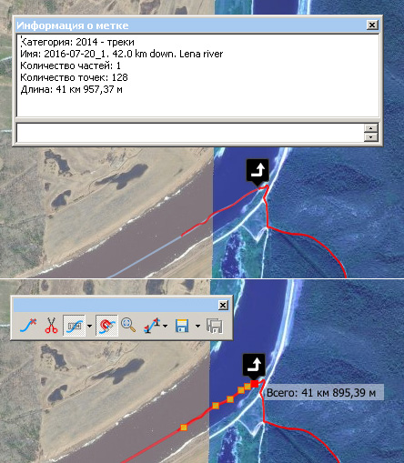

| Summary | 0003150: Разные значения подсчёта длины трека в тултипе и информации о метке | ||||||||||||
| Description | Значение длины трека в тултипе (при включённой опции "показать/скрыть подписи") отлично от значения длины трека по ПКМ->"информация о метке" | ||||||||||||
(0017687) vdemidov (manager) 09-11-2016 07:07 |
Странно. Действительно есть разница. Хотя вроде как методы вычисления одни и те же. И расстояния считаются по исходным данным без двойного преобразования. Нужно смотреть. |
(0017688) zed (manager) 09-11-2016 16:20 |
Это давняя проблема или особенность - линейка в SAS использует параметры эллипсоида из настроек отображаемой карты (zmp), в статистике же используется WGS84. Т.е. если переключить карту на Яндекс.Карты, то линейка и статистика в показаниях сойдутся. По-моему, надо менять дефолтное поведение и для всех измерений так же использовать WGS84, плюс, возможно, добавить опцию в настройки программы, чтобы пользователь мог выбрать, какой конкретно эллипсоид использовать. |
(0017689) vdemidov (manager) 09-11-2016 17:32 |
Точно-точно. Совсем забыл об этом. В линейке используются параметры эллипсоида карты, что бы ее можно было использовать на картах луны, марса и тд. Ну, ИМХО, пусть пока живет как есть. |
(0017691) cycler (reporter) 14-11-2016 16:00 |
Это не линейка, это трек в режиме редактирования. Действительно, карта яндекса даёт одинаковые результаты при отрисовке трека и в информации о метке, а карта бинга даёт разные цифры. Я так понимаю, следует брать длину трека из статистики? |
(0017692) cycler (reporter) 14-11-2016 16:10 edited on: 14-11-2016 16:12 |
Причём, чем длиннее трек, тем больше разница. Если провести прямую на 2000км, то разница составляет 4км. Это для карты бинга. Не подумайте, что докапываюсь до мелочей, я действительно рисую треки 2-5-10 тыс. км. Конечно, на такой длине, да с учётом неровностей рельефа, стоит забыть про косметическую разницу в 4-20 км, но всё же хочется выжать максимум точности, чтобы никто потом не сказал, что я приплюсовал себе 20 бонусных километров.. |
