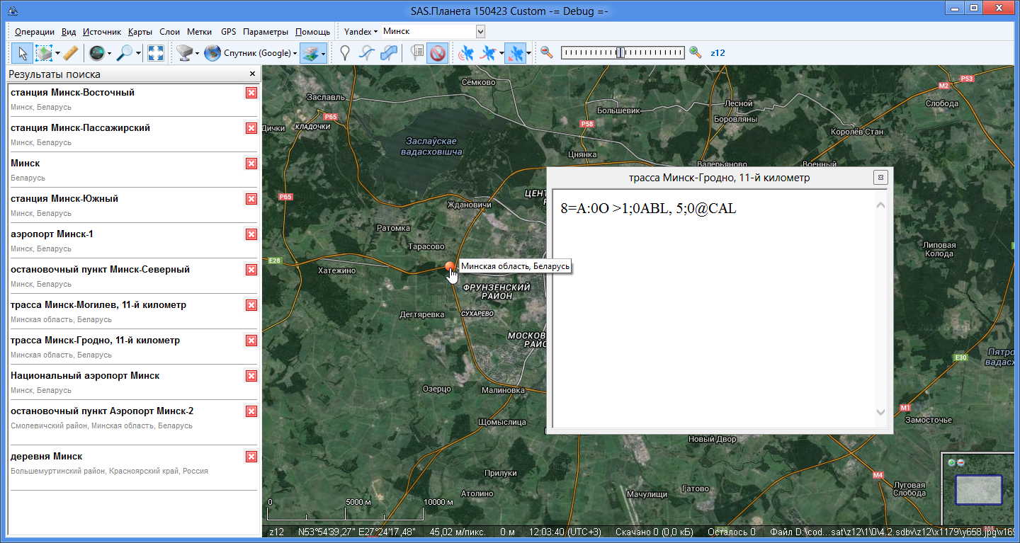

| Summary | 0002695: Юникод: Проблемы с кодировкой в описании метки, созданной через IGeoCodePlacemarkFactory и пустом поле AFullDesc | ||||||||
| Description | Напоролся на баг, что в XE2 если не указывать AFullDesc при создании метки, как это делается в геокодере яндекса, то при клике по метке в окне браузера получаются кракозябры. | ||||||||
| Additional Information | Пример создания глючного описания: VPlace := PlacemarkFactory.Build(VPoint, VName, VDescription, '', 4); (u_GeoCoderByYandex.pas) | ||||||||

(0015690) zed (manager) 23-04-2015 09:05 |
Приложил скриншот. Вместо мусора, в описании должно быть: "Минская область, Беларусь". |
