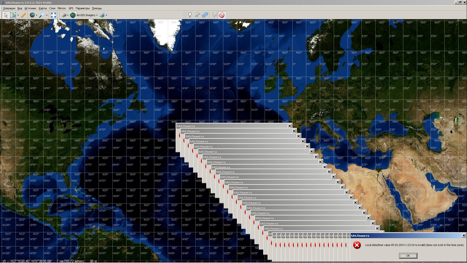

| Summary | 0002356: Local date/time value is invalid (does not exist in the time zone) | ||||||||
| Description | При наведении курсора мыши на область севернее экватора и западнее 80 градусов западной долготы - происходит зависание программы с выпадением множества окошек с надписью "Local date/time value 09.03.2014 [текущее время] is invalid (does not exist in the time zone)." Закрыть программу можно только через диспетчер задач. | ||||||||
| Steps To Reproduce | открыть любую карту и навести курсор мыши на координаты севернее экватора и западнее 80 градусов западной долготы. | ||||||||
| Additional Information | Баг железно связан с наличием DLL-ки TimeZone.dll. После удаления оной из папки программы баг не воспроизводится. | ||||||||
| Tags | TimeZone | ||||||||

Пожалуйста. Ничего, что я взял из архива ночнушки только SASPlanet.Debug.exe, и кинул её в основную папку программы? Что интересно — баг проявляется только в час ночи, по часам компьютера. Если ручками перевести время на "два часа ночи", то баг не проявляется. |

Вы попали на час перевода стрелок, когда время переводится на час вперёд/назад в данной конкретной таймзоне и, соответственно, этого часа просто не существует. Я смотрю, у вас WinXP SP2 и выставлен часовой пояс +3 (Москва?) и скорее всего оно переводит стрелки, хотя не должно. Мне кажется, что если обновить систему до SP3 и поставить все последние обновления, оно должно брать время правильно. |

Попробуйте приложенную dll. Тестировать нужно на том времени и на той дате, когда был баг. |
(0013938) VMatveev (reporter) 09-03-2014 16:57 |
Потестил новую Dll — с ней программу больше не вышибает. Для верности побегал несколько раз мышкой по всей карте, меняя каждый раз время на 1 час (включая и злополучный "час ночи по Москве в квадрате N40-W80") — всё нормально. На всякий случай проверил работу со старой dll — с ней баг воспроизводится идеально. Отправил её фтопку. ) |
(0013939) zed (manager) 09-03-2014 17:34 |
Обновил либы: https://bitbucket.org/sas_team/timezone/downloads |
