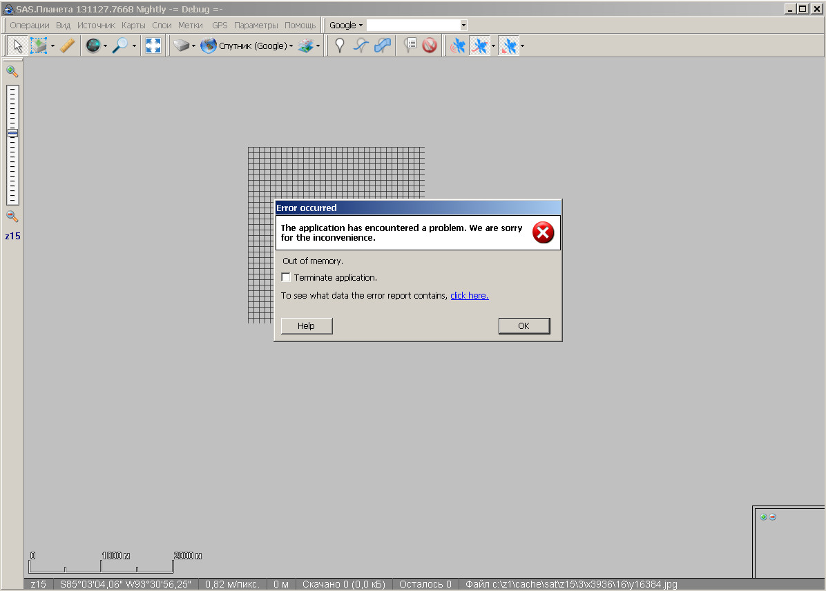

(0013335) usver (reporter) 27-11-2013 05:27 |
Попробовал 131127.7668. Результат точно такой же, как в 131126.7665. Добавляю скриншот на котором границы тайлов для активного масштаба отрисовываются внутри квадрата 256х256. |
(0013336) vdemidov (manager) 27-11-2013 07:46 |
Странно. Значит будем навешивать еще ассерты. |
