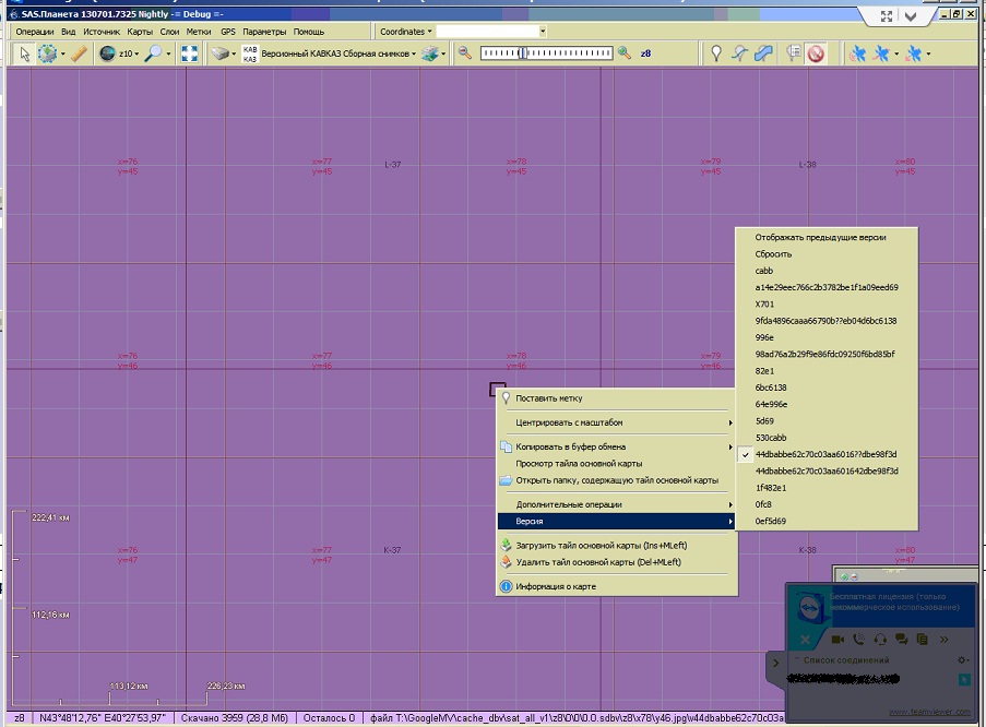

Summary | 0001998: Сломались версии тайлов | ||||||||
Description | собственно после восстановления кэша появились обрезанные верисии внимание вопрос : как их убрать, и вообще лечится ли такое? | ||||||||

(0011950) Garl (manager) 01-07-2013 18:13 |
на более нижних зумах - версии нормальные. строки версии были как самая длинная на скриншоте (ГУИД) в принципе не страшно, делаю удаление версии и заново генерирую уровни, просто самому интересно на каком этапе оно вылезло... >Как конкретно? всем чек и затем двум файлам на 18 зуме делал дамп и импорт. |
(0011952) zed (manager) 01-07-2013 18:19 |
>были как Нужны конкретные значения строк. Та что на скриншоте сохранилась нормально и нет смысла брать её в расчёт. Может там баг на специфических строках. И ты уверен, что там вообще изначально были нормальные строки? Насколько я понимаю, на этих зумах ты генерировал тайлы? >на более нижних зумах - версии нормальные. >и затем двум файлам на 18 зуме делал дамп и импорт Судя по тому, что на скриншоте z10, то никакое восстановление тут ни при чём. |

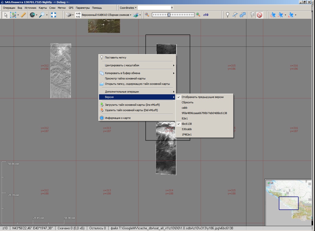

(0011956) Garl (manager) 01-07-2013 18:28 edited on: 01-07-2013 18:31 |
тайлы на 10 зуме с короткими версиями не отображаются. и на 8 зуме имеет место быть задвоение версий :) upd разглядел "??" в версии |
(0011958) zed (manager) 01-07-2013 18:33 |
>строки были нормальные пока не начали вываливаться ошибки которые ты профиксил в последние дни Ну, тогда это можно считать отголоском. >тайлы на 10 зуме с короткими версиями не отображаются. Значит именно такая коротка версия и записана в БД. |
