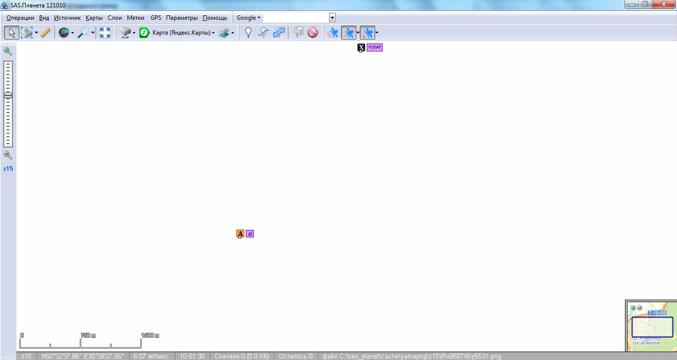

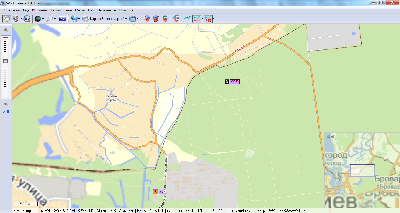

| Description | Используется свой собственный слой для карты. Используемый формат - png. В версиях 11-го года прозрачность png рисуется корректно, в версиях 12-го года (120808 и 121010), а также в SAS.Planet.Nightly.130610.7271.7z прозрачность файлов становиться белой непрозрачной, что закрывает основную карту. | ||||||||
| Tags | png, SAS Cache Manager, прозрачность, слои | ||||||||
(0011591) TEBS-S (reporter) 10-06-2013 08:58 |
Во вложении скриншот со старой и новой версией Sas планеты. А также кусок кэша. |
