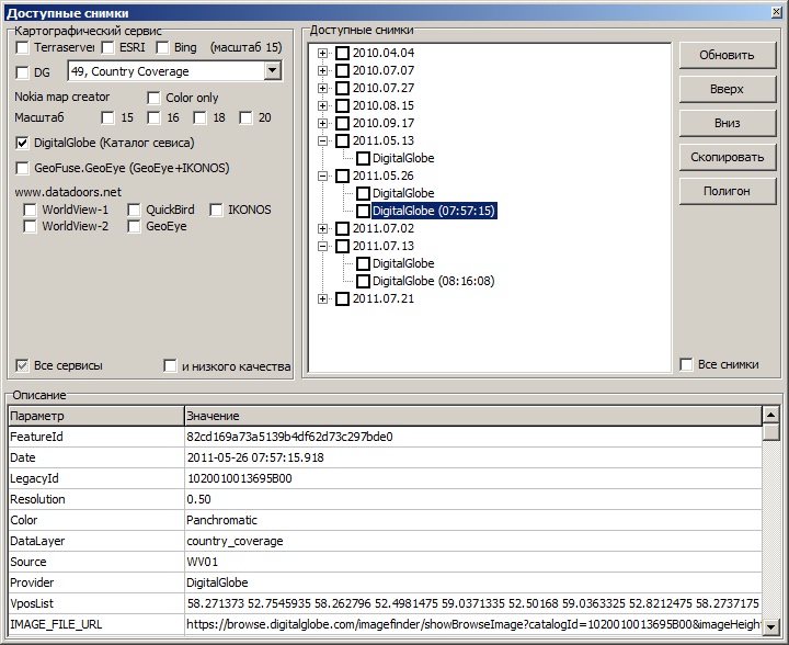

| Description | Если находится несколько разных снимков с одного сервиса за одну дату, но с разными идентификаторами, в "дерево" залетает судя по всему либо первый попавшийся, либо в параметрах "сборная-солянка" из параметров (уточнять бессмыысленно, факт в том что в "дереве" пункт ровно один за эту дату). Проверять можно чуть западнее Афанасьево (Кировская область, примерно посерёдке по дороге на Омутнинск, зум 10) на DG Catalog: 1) FeatureId:2b10d0fe0be5b57c48ed1c650c25690a Date:2011-05-26 07:57:54.124 2) FeatureId:82cd169a73a5139b4df62d73c297bde0 Date:2011-05-26 07:57:15.918 Как показать оба снимка в "дереве" - пусть болит голова у того, кто будет это делать ))), важно то, что снимки с сервиса тянутся в одном потоке, и в принципе можно даже существуюший узел в "дереве" подправить )) | ||||||||

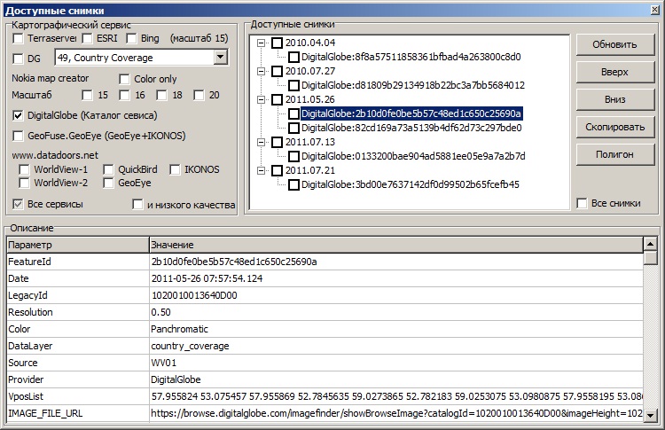

как вариант заменить в u_AvailPicsDG2 строка 141 VAddResult := FTileInfoPtr.AddImageProc(Self, VDate, 'DigitalGlobe', VParams); на VAddResult := FTileInfoPtr.AddImageProc(Self, VDate, 'DigitalGlobe:'+VfeatureId, VParams); итого : обходимся малой кровью и получаем всё как было + ид сразу в списке поиска |

можно ещё вот так: нашли дату: нашли имя сервиса, сравнили поля "Date" при несовпадении добавляем aid+(ЧЧ:MM:CC) и гадим в этот подпункт. приложим картинку |
