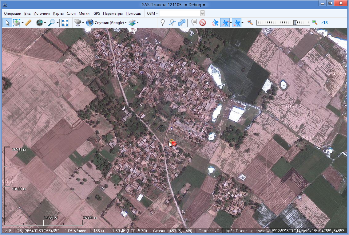

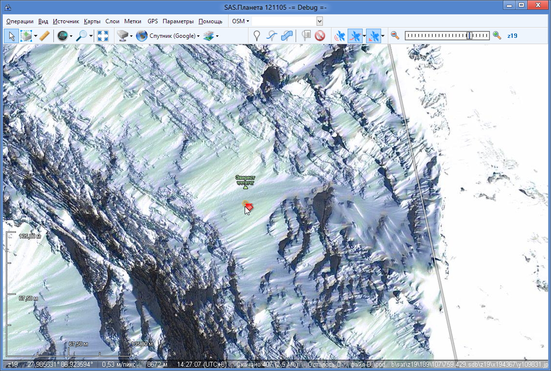

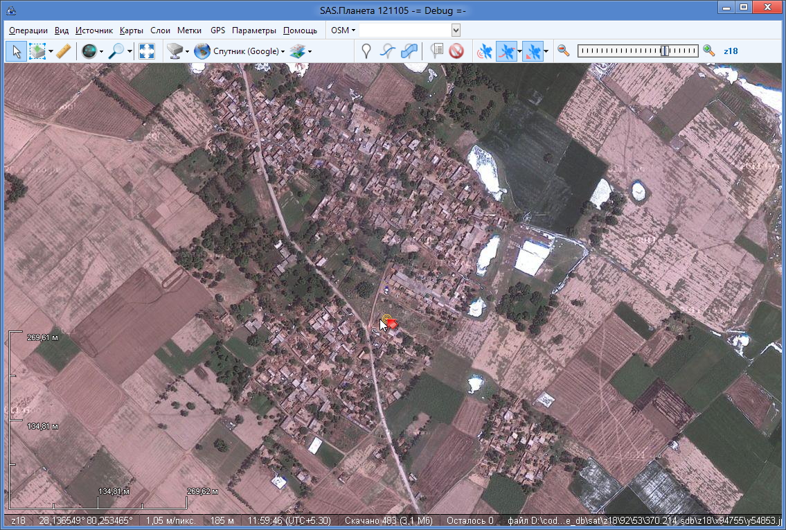

(0009845) Tolik (manager) 06-11-2012 04:53 |
Точность, конечно, невысокая, есть глюки. Здесь, например, показывает 10500 м: 28°08'11.61" 80°15'12.83" а на Эвересте всего 1100 м: 27°59'08.39" 86°55'24.94" Там, где д.б. ниже уровня моря, показывает 0 (сервер Голландии). |
(0009846) zed (manager) 06-11-2012 06:36 |
А кэш рельефа для этих мест вообще имеется? Оно же может брать данные из тайлов вплоть до самого первого зума, а у них, соответственно, и точность будет нулевая. В подтверждение приложил скриншоты, что показывает у меня для этих мест. При сравнении с srtm расхождение небольшое есть, но я спецом и не прогружал рельеф для этих мест. |

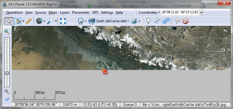

(0009847) Tolik (manager) 06-11-2012 07:24 edited on: 06-11-2012 07:29 |
Да, очевидно, причина в том, что у меня для этих мест нет детальных тайлов. Интересно, что цифра 0001802:0010500 появляется на границе имеющихся тайлов z7 (на остальной территории есть z6). Может быть, этот глюк можно исправить? См. 2012-11-06_112344.png P.S. Надо дистрибутив старого GE где-то прикопать, чтобы генерить dbCache.dat... |
