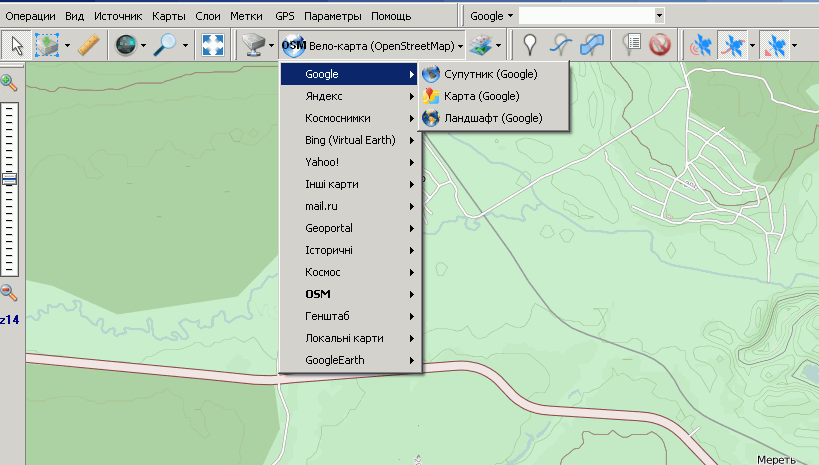

| Description | При изменении настроек языка с украинского на русский не происходит изменений в названиях карт. Предложение: в файле maps.ini названия карт указывать на английском, а перевод брать из региональных настроек. | ||||||||
| Steps To Reproduce | При разархивировании найтли сборок на моем компьютере включается по умолчанию украинский язык меню. При изменении в настройках на "русский" меню перерисовывается, а названия карт остаются прежними (Супутник) | ||||||||

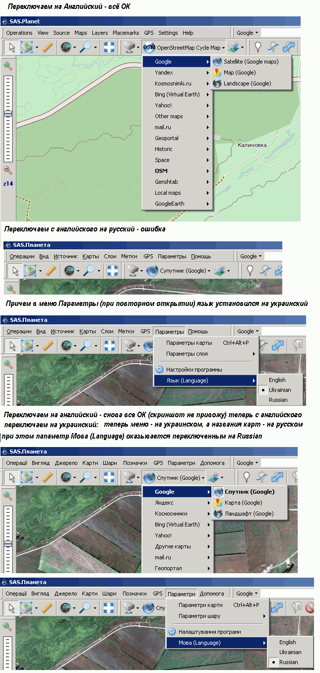

(0008775) d.man (reporter) 10-09-2012 11:22 edited on: 10-09-2012 11:24 |
На втором рисунке я сопроводил вид меню и названий карт скриншотами. В общем, получается, что если переключиться на русский - меню переключается на русский, а карты - на украинский. А если в параметрах переключиться на украинский, то все наоборот). |

Распаковал, добавил exe и dll, запустил. Всё на украинском. Всевозможные переключения через меню Параметры-Язык работают нормально. Вы не ответили, что у вас с з Вікнами (какие региональные настройки). Непонятно, почему у вас меню на русском, когда в ini Lang=uk А если закрыть и открыть - снова будет меню на русском? |
(0008811) d.man (reporter) 11-09-2012 10:55 |
Региональные настройки Россия, язык русский. Да. Можно закрывать и открывать, меню будет на русском. И если переключиться на английский, а затем на русский, меню переключается на русский, а названия карт - на украинский. Если необходима дополнительная информация (выполнить определенную последовательность действий, что-то "подкрутить") - всегда готов помочь. Пять лет назад занимался программизмом, так что к словам реестр, привелегии, процессы, потоки отношусь с должным трепетом )). А. Могу в TeamViewer Вас пустить, чтобы все своими руками попробовать. Но это уже не публично, дату и время лучше обговорить по почте dim#kemtel#ru или асе 94—257—552 |
