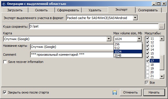

Э, на sas4wince2.jpg небольшая ошибка, не указано имя файла для записи, только путь. AssignFile вылетит по ошибке. В остальном всё нравится (переводом можно и потом заняться), уже облизываюсь на такую ночнушку. :) |
(0006531) Garl (manager) 30-04-2012 17:54 |
перевод сделается после того как забацаем коммит в исходники. имя файла без расширения уже есть, скриншот только не сделал. по умолчанию расширения в диалоге сохранения делаем же .d00 - правильно? |
(0006532) Dima2000 (developer) 30-04-2012 18:07 |
Нет, по умолчанию никакого расширения не нужно. Не по умолчанию тоже. Вообще никогда никакого расширения не показывать и не передавать. А то могут быть проблемы если я захочу сохранить кэш в файл c:\1.yandex.d11.d00 - вот как тут понять, .d00 это расширение или имя файла, что в результате экспорта должно быть, yandex.d11.d00.d00 или yandex.d11.d00? И какое тогда будет имя индекса, yandex.d11.d00.inx или yandex.d11.inx? Уж лучше вообще всегда передавать без расширения, юнит сам подставит своё родное. Да и винда обычно не спрашивает про расширение текстовых файлов, а подставляет .txt, иногда даже без возможности сменить. Вот сделать так же. |
(0006533) Garl (manager) 30-04-2012 18:16 edited on: 30-04-2012 18:18 |
а вот тут давайте поразглагольствуем и на пальцах разберём: имеем c:\123.d00 c:\123.inx я хочу переписать эти 2 файла. что мне нужно отображать в диалоге экспорта? и что должно быть в поле имени файла при экспорте? на мой взгляд *.d00 (это базовый файл) .d01 .d02 .. d99 - куски аля как *.rar и .r01 .r02 так .rar же отображается в списке файлов и в диалогах как расширение... на мой взгляд логичнее в диалоге отображать только *.d00 а в процедуру будем передавать это же имя без 4х последних символов.. вроде грамотно и просто для неопытных пользователей. |
(0006534) Dima2000 (developer) 30-04-2012 18:26 |
Согласен, .d00 базовый, можно отображать его. А теперь вопрос: что будет передано в процедуру если юзер введет руками (а не выбором мышкой) имя файла 123.d01? А если 123.d00? А если 123.dbb? Почему во втором случае Вы предлагаете отрезать часть имени файла, а в первом и третьем не отрезать? И вообще, .d00, введенное руками в строку имени файла - часть имени или расширение? Для рара если ввести 123.dfg, то и архив станет именно 123.dfg, а не 123.dfg.rar. Я бы предложил отображать файлы по маске *.d00, при выборе мышкой отрезать эти самые .d00, а вот при вводе имени нового файла передавать всё что введено, даже вместе с .d00 (к этому будет добавлено .d00 и .inx). Но разве диалог OpenFile в дельфи позволяет отследить это различие в вводе? |
(0006535) Garl (manager) 30-04-2012 18:31 |
поэтому из save-диалога мы обрезаем 4 байта и передаём их в форму экспорта, а если ввели имя прям в форму - не делаем ничего. в общем диалог то можно отшлифовать в процессе отладки, там делов на 5 секунд. ждёмс класс. |
(0006536) Garl (manager) 30-04-2012 18:42 |
приложил exe чисто для теста интерфейса. |
(0006537) Papazol (reporter) 30-04-2012 18:56 |
Как видно из приложенного файла, можно выбрать для экспорта только одну карту. Это неправильно, надо чтоб хоть все можно было! Кэш ведь один должен быть на всё про всё. |
(0006538) Garl (manager) 30-04-2012 19:00 |
тоесть как в диалоге скопировать? просто у меня отдельно это хозяйство лежит genshtab250m.d00+inx и genshtab500m.d00+inx |
(0006539) Dima2000 (developer) 30-04-2012 19:02 |
Класс я типа к завтра допилю, уже наполовину сделал (уже компилится, но не работает), вот только ошибки придётся впиливать заново, исключениями. Интерфейс типа такой будет: TSAS4WinCE = class public constructor Create(fname:string; maxsize:integer=1000000000; cmt:string=''; info:boolean=true); //Начинает процесс экспорта тайлов в файл fname (без расширения!); maxsize - максимально допустимый размер файлов данных; cmt - однократно добавляемый в конец файлов комментарий; info - записывать ли в файлы данных дополнительную информацию об тайле (12-15+ байтов) и копирайт в файлы данных и файл индекса. Копирайт является также сигнатурой наличия дополнительной инфы в файлах данных! destructor Destroy(); override; //Закрывает открытые файлы и освобождает память procedure Add(z,x,y:integer; ftile:string; fext:string=''); //Добавляет тайл: z,x,y его координаты; ftile содержимое; fext расширение исходного файла с тайлом. procedure SaveINX(fname:string=''); //Завершить передачу тайлов, сформировать индекс, записать его в файл fname (без расширения!) (если не указан, то берётся имя файла данных). property TilesNum:integer read fTilesNum; //Общее количество принятых тайлов property DataNum:integer read fDataNum; //Количество задействованных файлов данных property DataLen:int64 read fDataLen; //Общий размер всех файлов данных property IndexLen:integer read fIndexLen; //Размер файла индекса (заполняется после завершения экспорта) property Comment:string read fComment; //Добавляемый к файлам комментарий property WriteTileInfo:boolean read fWriteTileInfo; //Записывать ли в файлы данных дополнительную информацию об тайле (12-15+ байтов) и копирайт в файлы данных и файл индекса property MaxFileSize:integer read fMaxSize; //Максимально допустимый размер файлов данных end; |
(0006540) Dima2000 (developer) 30-04-2012 19:03 |
Papazol, нет, пакованный кэш один (или больше) на каждую карту, несколько карт объединять в один пакованный кэш нельзя. Так что тут в диалоге всё верно. |
(0006541) Papazol (reporter) 30-04-2012 19:04 |
Кстати, и "Название карты" - здесь термин неправильный, так как там может быть не одна карта, а и слои, и снимки разные. Может, надо "Название кэша"? |
(0006542) Papazol (reporter) 30-04-2012 19:08 |
<пакованный кэш один (или больше) на каждую карту, несколько карт объединять в один пакованный кэш нельзя> А у v_max в упаковщике можно ставить галки на каждой карте, и все они будут упакованы. Тут надо точно разобраться, будет ли программа работать с несколькими разными упакованными кэшами. |
(0006543) Garl (manager) 30-04-2012 19:08 |
кстати "название карты" - получается опциональное поле ибо его только внутри файла можно увидеть, и больше нигде оно не фигурирует. |
(0006544) Garl (manager) 30-04-2012 19:09 |
>в упаковщике можно ставить галки на каждой карте и все они запакуются в отдельные файлы. |
(0006545) Papazol (reporter) 30-04-2012 19:14 edited on: 30-04-2012 19:17 |
В таком случае вопрос снимается. Точнее, оба вопроса. Это очень хорошо. Хотя получается сродни закачке нескольких областей/зумов. Если бы можно было отметить сразу всё нужное, а программа в порядке живой очереди, так сказать, их того... |
(0006546) Papazol (reporter) 30-04-2012 19:23 |
А названия файлов нужно юзеру указывать, или оно будет даваться по умолчанию? Я бы предпочёл, чтобы оно соответствовало названию NameInCache. |
(0006547) Garl (manager) 30-04-2012 19:27 |
к сожалению долго и глубоко ковырять названия NameInCache, к тому же юзер может сам задавать их, как в форме, так и в диалоге. представим: выбрали имя файла а затем передумали и выбрали другой источник карт, получится что программа должна сама поменять данные, которые юзер ввёл вручную - что есть не айс. |
(0006548) Papazol (reporter) 30-04-2012 19:41 |
Поскольку мы берём данные как раз из папки NameInCache, то это имя нам должно быть заранее известно. Если, конечно, юзер должен указать не только папку, в которую будет положен результат, а и название файлов, то при изменении источника могут быть какие-то несоответствия. А в случае назначения имён программой юзер должен указать только папку назначения. После того, как он нажмёт "Начать", уже ничего не изменить. А вообще, можно ли переименовывать файлы упакованного кэша? |
(0006549) Garl (manager) 30-04-2012 19:43 |
можно переименовывать, и поправить в конфиге там строяка аля sat=Satellite (Google maps),SphericMercator,6378137,6378137,.jpg sat - это как имя папки с родным кэшем Планеты, так и sat.d00 |
(0006550) Dima2000 (developer) 30-04-2012 19:45 |
Я бы тоже предпочёл сразу NameInCache иметь в качестве имени файлов. При нажатии кнопки вызова диалога, подставить FileName:=ExtractFileName(строка ввода Куда сохранять);. А при выборе/смене карты заменить в этой строке имя файла на NameInCache. И плевать на то что пользователь туда ввёл раньше, введёт ещё раз. И ещё. SAS4WinCE сильно привязана к именам пакованных кэшей (там по ним выбираются параметры карт, в том числе расширение файлов и проекция!!), потому менять имена не комильфо. Пусть будут точно по NameInCache, меньше будет путаницы. Тогда можно диалог вообще сделать не выбором файла, а выбором лишь папки! И не будет заморочек с расширениями. >А вообще, можно ли переименовывать файлы упакованного кэша? Можно. Но придётся также поменять имя в конфиге SAS4WinCE, иначе она его или не увидит вообще, или не сможет использовать (проекция неизвестна!). |
(0006552) Garl (manager) 30-04-2012 19:48 |
кстати наверно так и сделаем: выбирать будем только папку, а в класс будет передаваться путь + NameInCache из карты. тогда ничего мельтешить не будет при выборе карты. |
(0006553) Dima2000 (developer) 30-04-2012 19:49 |
И если не давать вводить имя файла, а разрешать лишь указывать папку куда класть результат, то можно и несколько карт/слоёв выбирать, создадутся правильно все. Передать имя Path+NameInCache одной строкой в юнит не проблема явно. Только не запускайте экспорт одновременно всех карт! По очереди. А то память не резиновая. Это к Garl, не плодить объекты, а создали, экспортировали, убили, повторили для остальных карт. |

Размер думаю таки в МегаБайтах будет, а вбивать точно нужно? в принципе можно разрешить. |

VMaxSize сделал VMaxSize := (Strtointdef(FFrame.cbbMaxVolSize.text,-1)-1)*1048576; но всёравно получается 18 зумов в 58kb!!! не верю :) |

так мы вообще не даём вводить . пока только жёсткий выбор из списка. а затем будет RegExpами выбор только чисел без знаков. т.е. только больше ноля. |

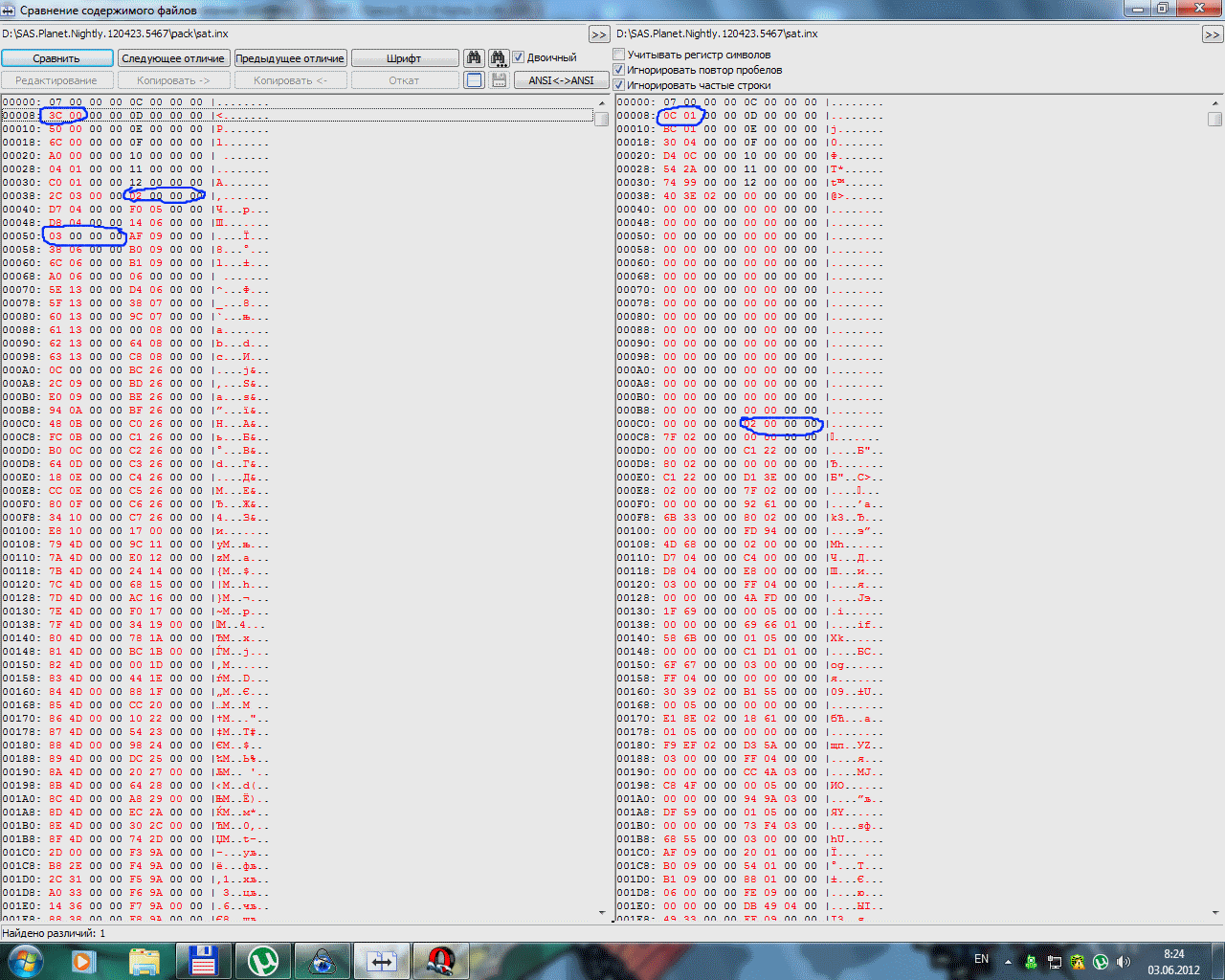

(0007283) DJ VK (manager) 03-06-2012 04:31 edited on: 03-06-2012 04:35 |
сравнил индесный файл у SASPACK и у этой штуки - небо и земля. приложил принтскрин сранения содержимого. |
(0007284) Tolik (manager) 03-06-2012 05:26 edited on: 03-06-2012 05:27 |
Ну и где тут земля? Подозреваю, что справа не те "02 00 00 00" обведены (д.б. в строке 108). P.S. неисправность в последних ночнушках обсуждаем в 0001322 |
(0007289) DJ VK (manager) 03-06-2012 12:32 |
да Толик, все верно, ошибочно выделил. Но перед самими данными непойми что. И в результате андроид посылает нахрен с такими картами. |
