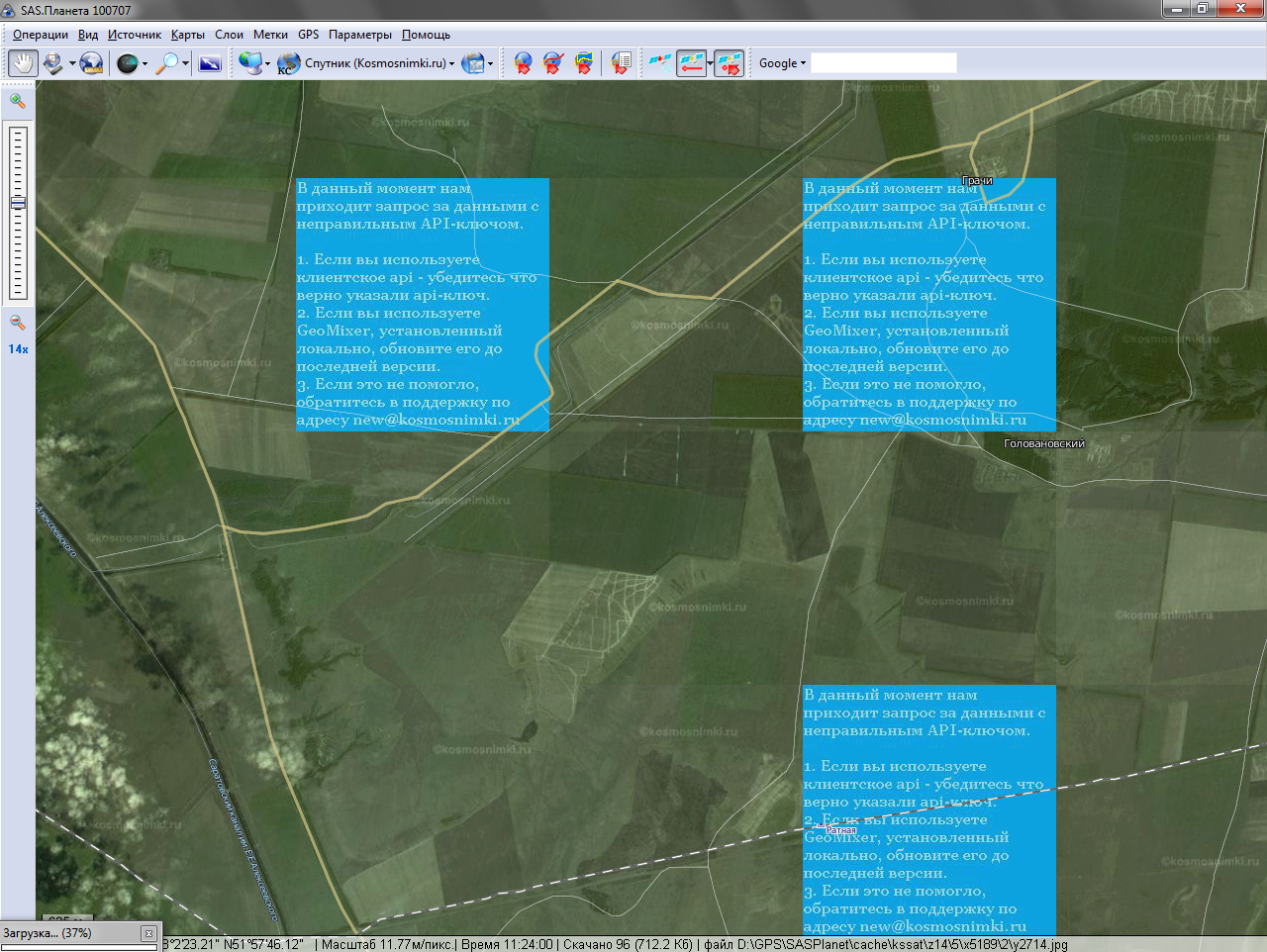

| Summary | 0000126: При загрузке kosmosnimki проскакивают посторонние тайлы (было решено изменением ключа в zmp) | ||||||||
| Description | При загрузке тайлов из космоснимков проскакивают вот такие тайлы. Повторная загрузка, решает проблему. Это так и должно быть или что то нужно изменить? | ||||||||
| Tags | kosmosnimki, zmp | ||||||||
(0000231) dumpy (reporter) 25-09-2010 08:18 edited on: 25-09-2010 08:22 |
разобрался вот новый апи ключ BDY%2F%2Brk8pOLTOFTvDC8MM54h%2BJCcGG5Ag4ggD01W%2FCr51iFE%2FWOBxtA%2FNSJflAbDMoVMG%2BVQFM9zPH2D9HraA7kAXAsn%2BQfbHCuJx2KU4F8CK1PRnI98ZqL7ynRDJUq5fF4Hz6zwI9LNMo1aJ7J%2FGRCDzlQRh%2FaGg%2BBkVfil6gdlV1oteqUlEyXlXByF9BOJut7%2FaztVdbWm3dhKsqpwOegoZgH2BxyFMe5o%2BEJLy2gr8nGSQIH8uGx98EdMSCZosQsdo9FlPUwjTwD9ntS354EfIj9kveCOM1SZu04GcGfOIuMzlYYt58gAf4diTSkuRoGNm3pZmrLyDHhAXHMxeF57Td30DvUB5cIoBbKQIl9Nmr2TN54WiLajBraWrHHztbwcVlZzKUN2BvwD0AXlNw%3D%3D параметр LayerName= нужно менять? за что отвечает? |
(0000232) Garl (manager) 25-09-2010 09:07 |
я кстати на форуме уже выкладывал zmp для космоснимков. поправлю в понедельник-вторник репозиторий. |

(0001213) gpsMax (manager) 15-03-2011 12:43 |
Это старая проблема, и на тот момент решенная изменением zmp, можно закрыть. Новая актуальная - 305. |
