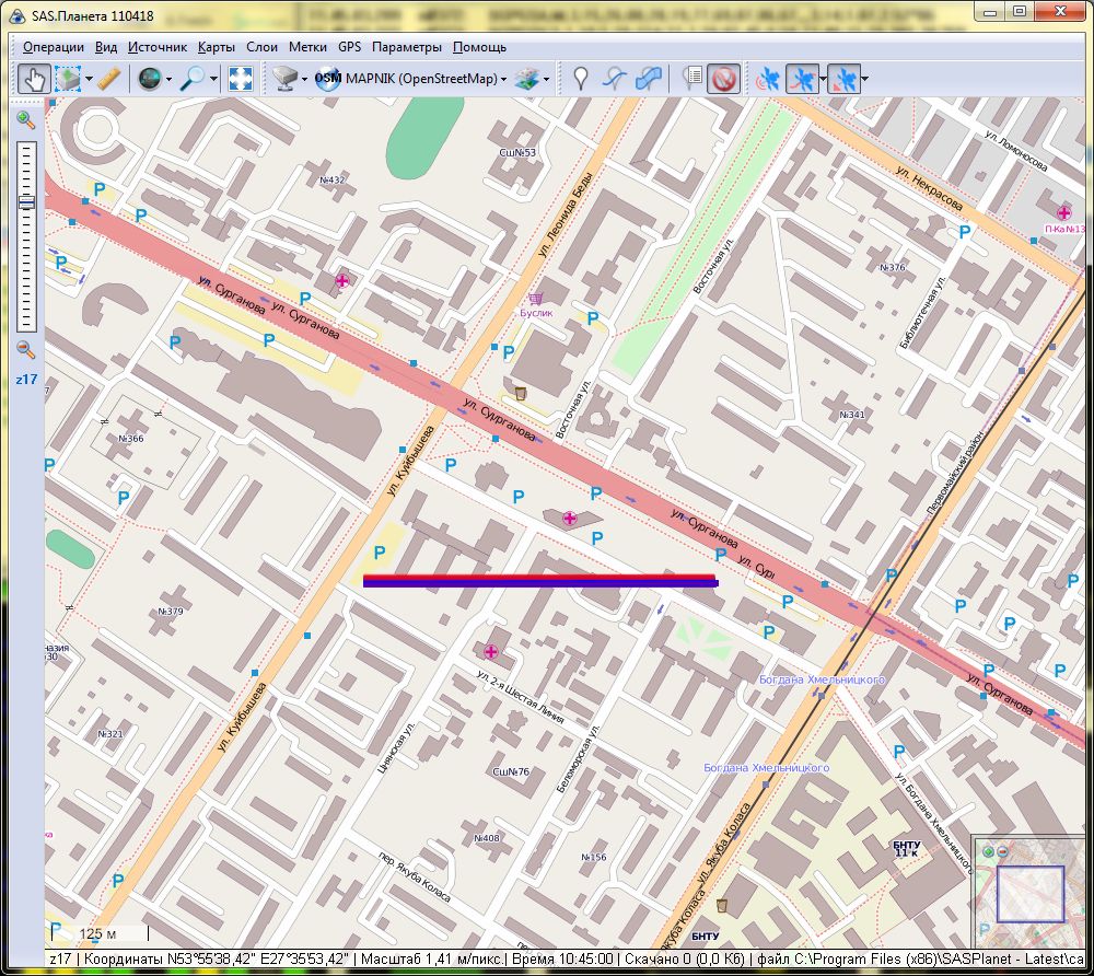

| Description | В тех случаях, когда GPS приёмник каждую секунду генерирует сообщение $GPRMC наряду с $GPGGA, ПО неадекватно отображает трек несмотря на то, что координаты в обоих сообщениях идут парно идентичными. Трек напоминает горизонтальный отрезок размером 450 метров в плоскости параллели в нашем случае (25 угловых секунд). Текущая позиция каждую секунду перебегает на противоположную точку отрезка. Фиксится только отключением сообщения RMC, что в общем случае нежелательно. | ||||||||
| Steps To Reproduce | Любой NMEA приёмник, в котором генерация обоих сообщений разрешена с частотой 1Гц. Настройки GPS в диалоге настройки программы по дефолту. Картографическая основа - любая (проверялось на OSM Mapnik и Google Sattelite) | ||||||||
| Additional Information | Поведение ПО не зависит от широты местности. | ||||||||
| Tags | gps, трек | ||||||||

(0003158) sirius_j (reporter) 14-07-2011 08:48 edited on: 14-07-2011 08:48 |
Как-как - возьмут GPS приёмник, которого у вас под рукой не быть не может, и втыкнут его в комп! :) Ок, возможно на вашем приёмнике такого наблюдать не удастся. Лог и изображение прикрепил. Чёрт с ней с конспирацией) |

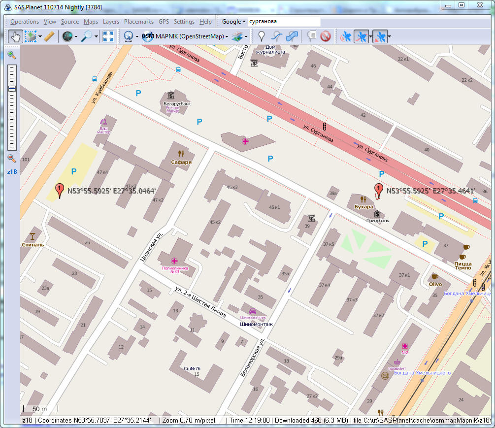

Ага, так и запишем: Минск :) Однако, координаты в GPRMC неправильные: 2735.0464 вместо 2735.4641 $GPGGA,084314.00,5355.5925,N,02735.4641,E,1,10,1.85,278.2,M,,,,*0E $GPRMC,084314.00,A,5355.5925,N,02735.0464,E,0.232,80.73,140711,,,*10 |

Отлично объясняет, см. Minsk.PNG Отличается на 0.4 минуты. GPSBabel, наверно, тоже игнорирует RMC: на картинке виден также трек, полученный конвертацией из nmea в kml. |
