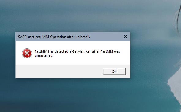

| Summary | 0003466: Закрытие программы происходит с ошибкой: FastMM has detected a GetMem call after FastMM was uninstalled | ||||||||
| Description | При каждом завершении программы появляется окно с сообщением об ошибке. | ||||||||
| Steps To Reproduce | 1. Запустить программу 2. Зуммировать любую карту 3. Закрыть программу | ||||||||
(0018787) zed (manager) 10-07-2019 08:55 |
Странно, у меня такого не происходит. Можете записать видео, чтобы лучше понять происходящее? И для теста скачайте и распакуйте релиз в пустую папку, чтобы никакие настройки не мешали. |

(0018789) zed (manager) 10-07-2019 10:01 edited on: 10-07-2019 10:05 |
В багтрекере FastMM нашёл сообщение о похожей ошибке FastMM has detected a FreeMem call after FastMM was uninstalled и там говорят, что это баг последних версий Delphi. Возможное решение - отключить такие сообщения (директивой DetectMMOperationsAfterUninstall) или вообще отказаться от FastMM и использовать штатный менеджер памяти. vdemidov, что думаешь? |

(0019526) zed (manager) 04-12-2019 14:49 |
Отключил вывод этой ошибки, в бажных версиях Delphi (10.2 и выше). Эмбаркадеровский багрепорт с тестовым проектом, на котором этот баг воспроизводится, тут: https://quality.embarcadero.com/browse/RSP-22897 С утечкой, описанной в 0003450, никакой связи нет. |
