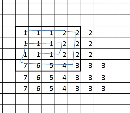

(0009756) Garl (manager) 26-10-2012 06:46 |
а в режиме интернет тоже иногда интересен будет алгоритм "Улитки" например при классических тайлах 256*256 |
(0009757) Tolik (manager) 26-10-2012 06:47 |
А чем улитка отличается от короеда? |
(0009758) Garl (manager) 26-10-2012 06:47 |
в обратную сторону :) |
(0009759) Tolik (manager) 26-10-2012 06:48 |
А в чём профит? |

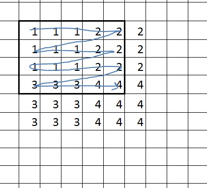

(0009760) Garl (manager) 26-10-2012 06:49 edited on: 26-10-2012 06:59 |
профит в режиме интернет+кэш приатачил примеры. самый оптимальный "для мегатайлов" будет последовательный из левого верха в правый низ аки "печатная машинка" |

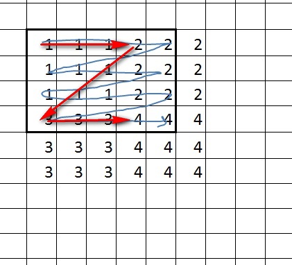

(0009761) Tolik (manager) 26-10-2012 07:15 edited on: 26-10-2012 07:15 |
Ни к чему перебирать все, надо только верхний левый угол (красными стрелками). Как пиш.машинка или сасовская качалка (сначала сверху вниз) - без разницы. |
(0009762) Tolik (manager) 26-10-2012 07:18 |
Улитка ничем не лучше короеда, т.к. при движении справа налево (на картинке algo.jpg 3 4 5 6 7) на каждом шаге будет скачиваться мегатайл и затирать то, что уже скачано. |

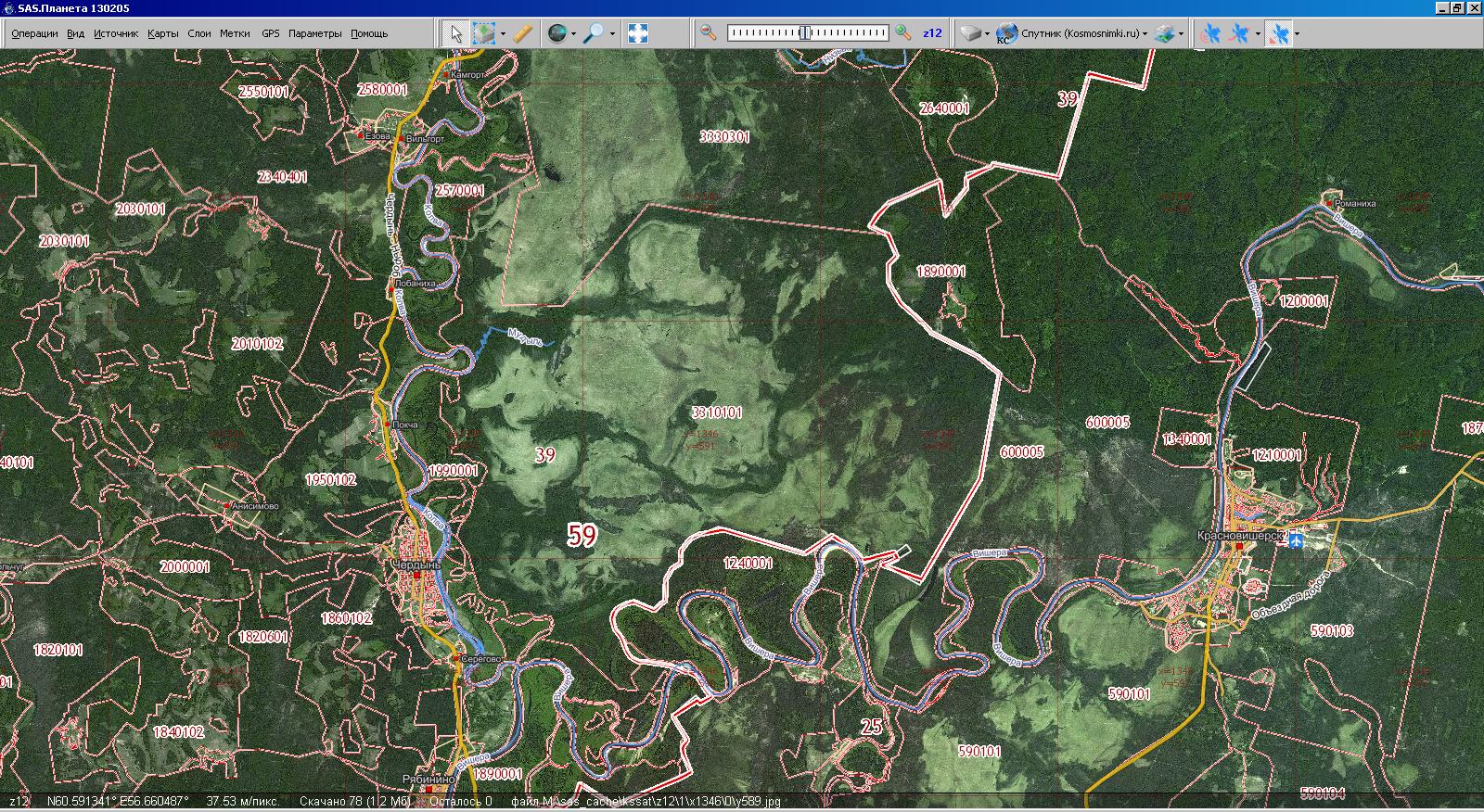

(0010508) vasketsov (manager) 04-02-2013 22:08 edited on: 04-02-2013 22:13 |
>На примере росреестра Как раз на примере росреестра сделал-таки, чтобы мегатайлы качались без перекрытия, пришлось отказаться в этом случае от "короеда" и грузить мегатайлы построчно. Зато картинка человеческая стала, когда делаешь 4x4, не подписывается номером каждый кусочек каждого участка. Для этого реанимировал недоубитый параметр IteratorSubRectSize=4,4,а также сделал IteratorSubRectAlign=2. Если 0 - всё по умолчанию, если не 0 (1 или 2) - то осуществляется точная привязка к размеру мегатайла (со смещением от произвольного места скачается разве что мышкой по одному). Если же не 1, а 2 - то будет дополнительно увеличен размер просматриваемой области, чтобы возможно даже было скачать например один левый верхний тайлик в режиме кэш+интернет при сдвиге окна влево и вверх. Ну и связанное с этим технически - загрузка одного из N тайлов. Тупо X mod N = 0 и то же самое для Y. Показано при поиске обновлений на картосервисах. |
